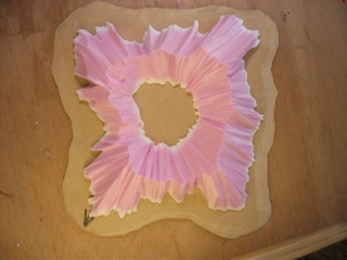

1°) Dans un morceau de polystyrène extrudé, je trace un cercle qui représentera grosso modo le diamètre "haut" de mon cratère. Je découpe ensuite un carré ou un rectangle de la taille de la base du cratère.
Pour ceux qui ne le savent pas, lorsque l'on découpe du poly au cutter, de un il faut faire gaffe quand même à ses petites saucisses cocktails qui servent de doigts. Et de deux, il faut une lame neuve, car le poly émousse assez rapidement et à la fin on déchire plus que l'on ne coupe.
2°) Avec la pyroscie ou d'un cutter, je découpe les pentes de mon cratère. En partant de la base vers mon cercle.
Attention encore si vous utiliser une pyroscie. Le polystyrène fond sous la chaleur et dégage des gaz nocif. Donc, masque et lieu ventilé pour plus de sureté !
3°) Je creuse l'intérieure du cratère en contre pente pour former un entonnoir. Au bout du compte, je dépasse toujours un peu le cercle tracé avant, mais il me sert de guide.
J'oublier, je ne jette jamais mes chutes e polystyrène. Je taille toujours des bloques de pierres ou autre dedans.
4°) Tracé et découpe du socle au dremel avec la méthode dites "à l'arrache !"
Il faut prendre une planche bien droite pour le socle. Ça évite du boulot pour la suite ! Pas comme moi .....
J'ai par la suite retaillé le socle car il était un peu trop grand.
5°) Je colle le cratère sur le socle à grand renfort de pva. Avec un bon gros bouquin dessus ("l'encyclopédie médiéval" pas loin de 4kg le livre ......) je laisse sécher tranquillou. Je rebouche les trous entre mon cratère et mon socle pas droit avec de l'enduit de rebouchage et ajout des débris en tout genre.
6°) Avec un mélange 50/50 d'eau et de pva, je recouvre le cratère et une partie des débris pour y saupoudrer (si ce n’est pas mignon ^^) le sable. Si je recouvre une partie de mes débris c'est pour qu’ils s’incorporent mieux au cratère.
Une fois sec je repasse une couche 50/50 eau/pva pour homogénéiser le sable.
Peinture
1°) Sous couche marron au Scorched Brown. Bien faire attention de ne rien oublier.
2°) Avec une bombe de sous-couche noir, je procède à quelques pulvérisation pour ombrer la pièce. Vu tout ce que j'ai mis au préalable sur le polystyrène, celui ci ne fond pas.
3°) Premier brossage à sec appuyé en Bestial Brown
4°) Second brossage en Snakebite Leather un peu léger mais pas trop quand même ^^
Je ne nettoie jamais mon pinceau lors de brossage à sec dans les mêmes teintes. Cela donne un dégradé quasi naturel.
5°) Brossage léger de Graveyeard Earth. Suivi d'un au Bleached Bone juste sur les arrêtes et très très très léger.
Lavis d'encre noire au centre du cratère en remontant un peu la pente.
6°) Peinturlurage de tout le reste ! Et c'est fini !
