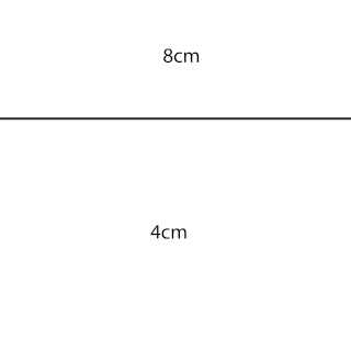

- Pour les niveaux, je me base sur des hauteurs de 4cm par niveau (donc à 0, c'est le niveau de l'eau Laughing, à 4cm le sol, à 8cm le deuxième niveau et à 12cm le troisième) j'irais pas au delà de 12cm pour les sections (elle représente que le sol après tout)

Pour les sections, je vais partir sur 6 section de 60cm x 60cm pour faire une première table de 1m20 x 1m60 et comme je l'ai dit plus haut, elle seront à thème.

    (altitude variable entre 4cm et 8cm)
