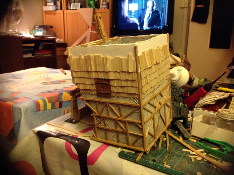

la parti tour commence à avoir son aspect, j'ai fini le gros tuillage et j'ai commencé les lattes ainsi que la pose des fenêtres
reste à finir le haut et la toiture

Un travail de fourmis ... mais payant. Bravo à toi , j'aime beaucoup ton "style" architectural.

J'ai mis aussi un certain temps à me décider à peindre le bois (balsa) en couleur bois, le résultat est là mais c'est quand même pas mal de travail.
Ton idée de lavis est pas mal et je me dis qu'une lasure de chez brico reviendrai surement moins cher et ferait office de vernis en même temps.

pour le toit
poutre maitresse : allumettes à cheminer (et diverses autres taille)
support verticaux: touillette à café (starbuck/ikéa pour les fournisseurs)
lintaux horizontaux : bois fin débité en "baguette" type dessous de reblochon
tuilles : canson colloré et texturé (il y a des rainures)
et beaucoup de patience, une semaine pour le toit vert (4 après midi, plus hier pour la réparation et le reposiitionnement du toit.
après je laisse environ 1 à 2 mm entre chaque niveau de tuille, ce qui permet de rendre ce visuel.
a terme, je passerai un jus et peut etre un coup de vernis si cela n'abime pas la couleur du canson (mais j'ai déjà perdu à ce jeu, le papier à blanchi).
