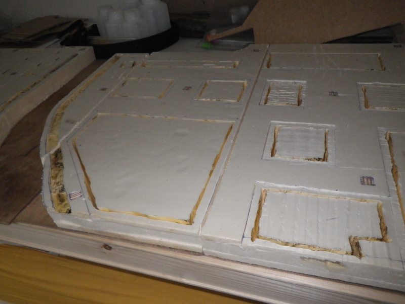

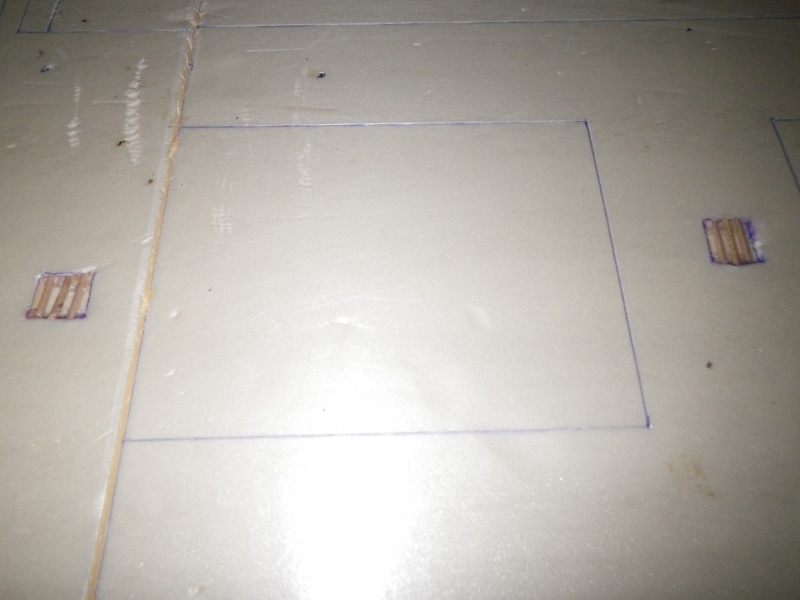

MessageSujet: Re: Projets de décors en tous genre   Dim 1 Juil 2012 - 20:18
Voilà pour le collage entre le contreplaquer et le polystyrène :
Après premiers découpages et tracer des futurs emplacements :
Création des bouches d'égout :
Puis découpe au cuter chauffer au gaz :
Une fois le surplus retiré :
Et les plaques d'isorel pour les futurs bâtiments et autres :
A bientôt
