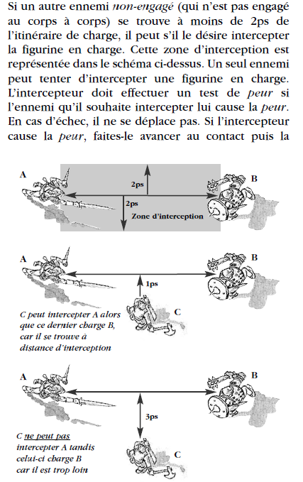

3 / Concernant les charges en Cc, il est indiqué qu'une figurine peut charger, SAUF si un autre ennemi est a moins de 2ps de portée, elle serait "SANS DOUTE" interceptée...
que pensez vous de ça ? ça me parait simple, une figouz ennemie a moins de 2ps = pas de charge, mais un des joueurs a soulever un point en disant qu'il interprétait cela plutot comme le fait que si on charge a moins de 2pas, alors la figurine ennemie PEUT intercepter la charge et donc cela change la cible...
mouai....pas convaincu. scratch
MessageSujet: Re: [Règles de base] interrogations suite aux premières parties   Mer 4 Sep 2013 - 17:17
L'interception n'est pas obligatoire mais elle est possible sur décision du joueur qui subit la charge.
