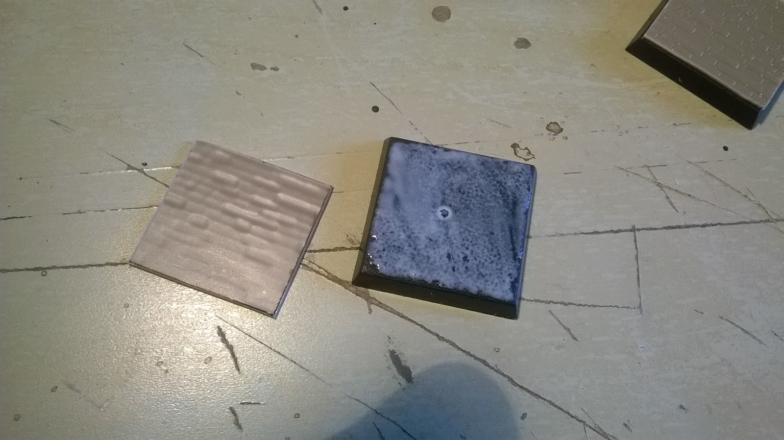

PREMIÈRE ÉTAPE:
Tracez des carrés de 22mm de coté au dos de la carte plastique. Ces carrés de 22mm de cotés couvriront parfaitement la surface d'un socle de 25mm (les socles Warhammer Battle des orques, chevaliers du chaos, etc.)
Découpez moi ça proprement avec un cutter et une règle de coupe (ou une règle en métal.) Si vraiment vous êtes à la dèche, ça doit pouvoir se découper à la paire de ciseaux mais bon...
Nous avons nos 3 dallages, n'hésitez pas à les retoucher à la lime et au cutter si la coupe n'a pas été suffisamment propre.
Collez les dallages aux socles (dont la surface plane a été limée si besoin.)
Pour cela, enduisez le dessus du socle d'une mince couche de colle à bois/PVA.
Pressez fermement le dallage sur le socle, et nettoyez avec votre pouce les gouttelettes de colle à bois/pva qui perleront au bord du socle entre le socle et la plaquette de carte plastique.
Voila vos socles dallés.
