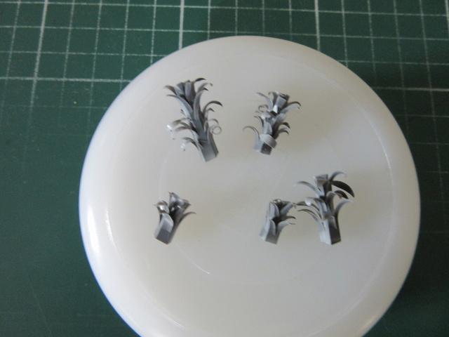

Comme on me l'avais demandé, voici un tuto pour réaliser des plantes à partir des grappes plastiques :
Avec le cutter, commencez à entailler un côté de la section, de haut en bas en longeant le plus possible l'arrête.
Renouvelez le procédé avec les autres côté de la section.
Puis, recommencez la procédure une nouvelle fois en remontant la section, jusqu'à ce que la plante vous convienne.
Une fois que cela vous convient, il suffit de tailler la pointe de la plante au cutter, avec délicatesse.
Au début, les premières plantes serons moyenne mais avec de l'entraînement, on arrive à en faire quelques unes de correcte et ce n'est pas la matière première qui manque Wink Wink Wink.
MessageSujet: Re: [Tuto] : Fabrication d'arbres   Dim 16 Oct 2016 - 4:19
génial ! et gratos !
parfait !
MessageSujet: Re: [Tuto] : Fabrication d'arbres   Dim 16 Oct 2016 - 7:03
Fo le faire avec des chutes de plastic rondes ... Ca donnera encore mieux Smile
