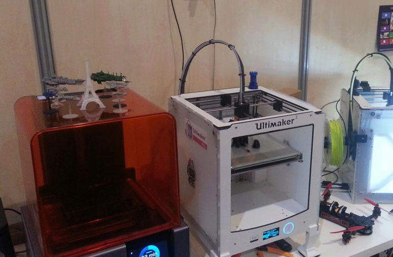

Avant de présenter mes différentes pièces qui pourraient vous intéresser, voilà les bécanes sur lesquelles je travaille =
A gauche, en orange  la Formlabs II ( résine liquide chauffée à 30° dans le bac puis solidifiée par un laser par couche d'un micron (µ )
au centre et à droite les deux ULTIMAKER 2 en impression directe avec un dévidoir de fil en PLA ou résine ABS, passant par une buse chauffante
d'un diamètre choisi en fonction de la pièce à imprimer.

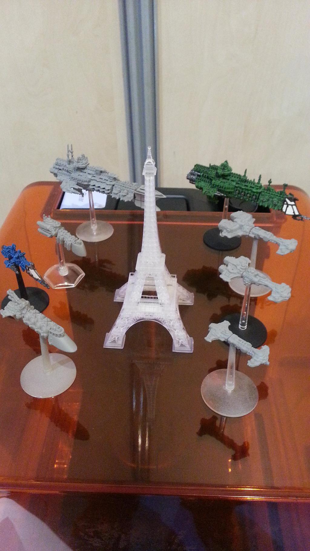

Ensuite les premiers objets que j'ai sorti avec ces deux types d'imprimantes.
 tout un ensemble d'objets que vous reconnaîtrez .... c'est le moment du Quizz ...  study

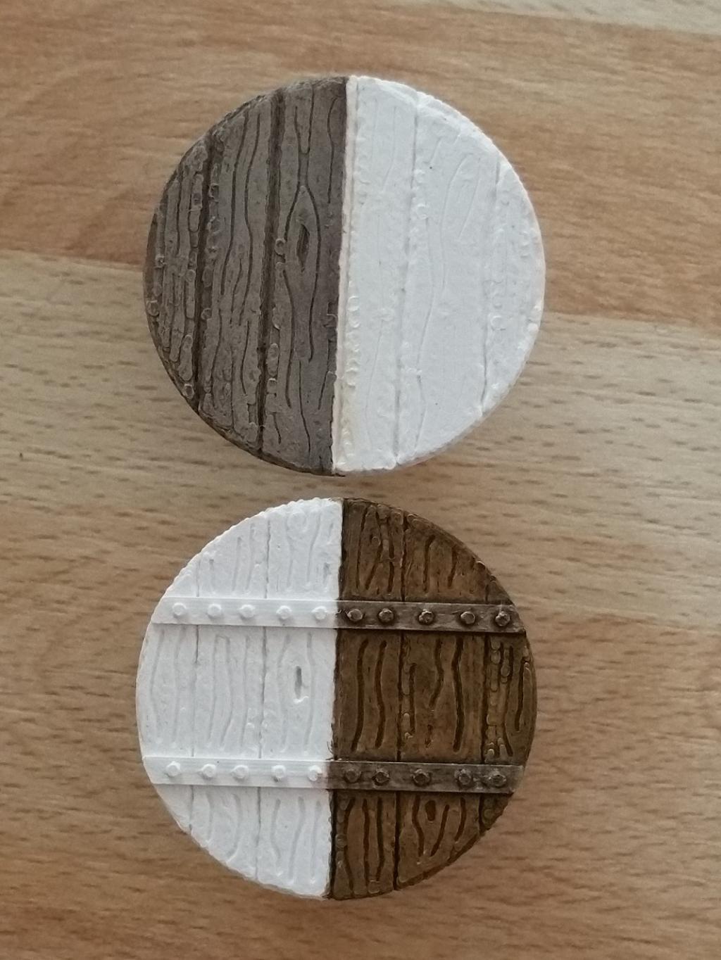

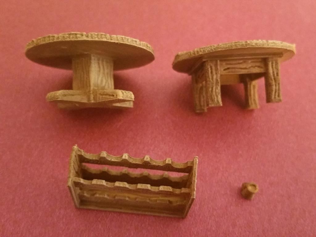

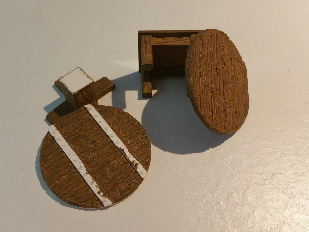

j'ai donc commencé par imprimer quelques pièces de mobiliers en PLA et/ou résine ABS à l'ULTIMAKER 2 ( résolution en  couche 0.1mm et buse en 0.4)
je suis parti sur du basique pour commencer,  deux tables avec deux pieds différents =
les pièces à la sortie de l'impression ( matière PLA blanc, basse résolution, ce que j'ai adoré pour un aspect bois " rustique " )
quasiment zéro nettoyage des pièces, à part deux / trois filaments résiduels.

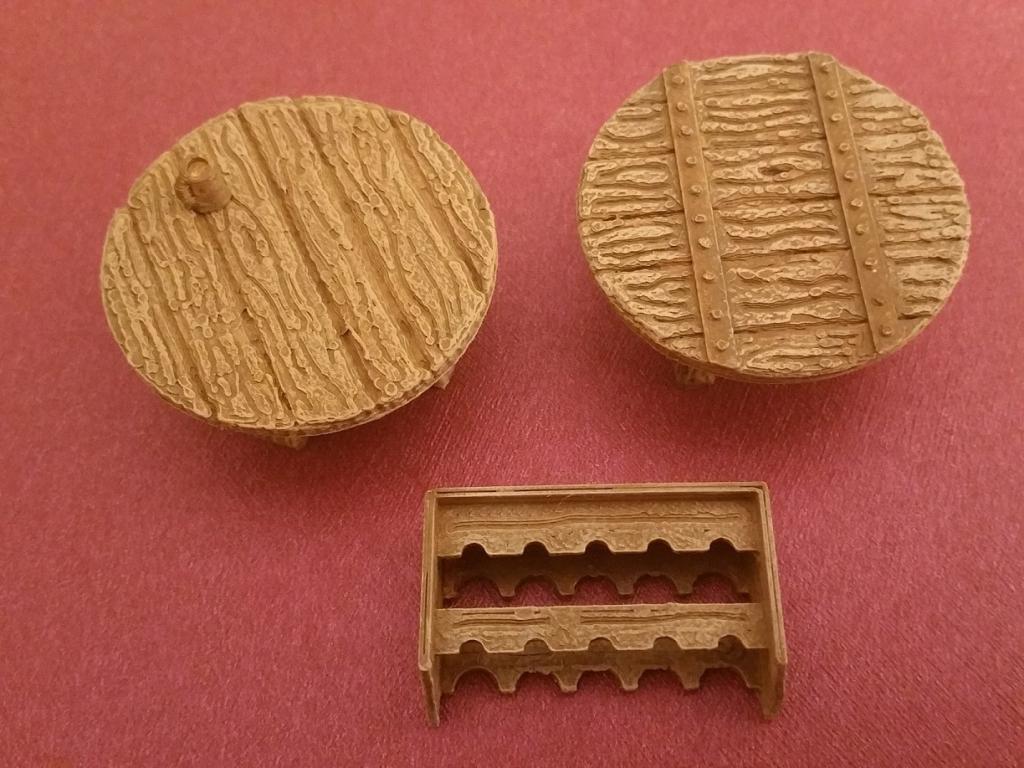

première couche de base en marron opaque de Prince August

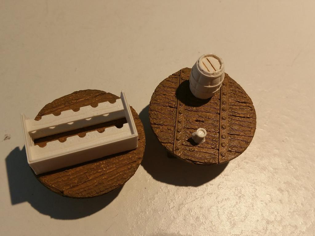

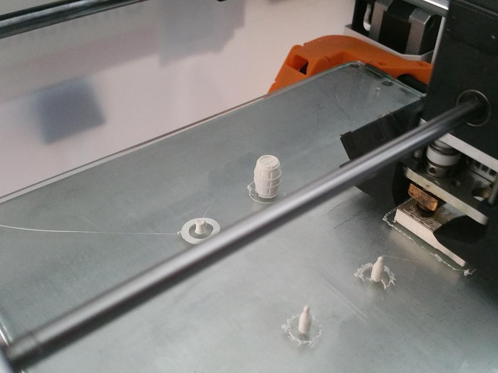

en attendant que la peinture sèche, j'ai lancé une autre série  pour voir si en basse résolution ça passe ou pas =

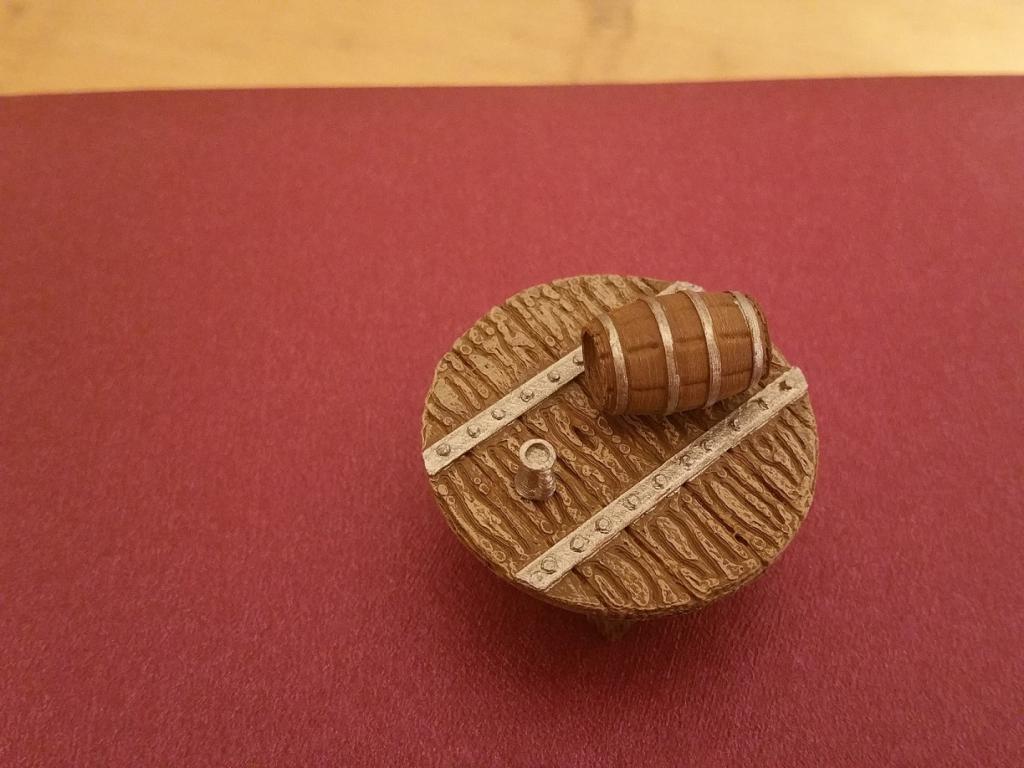

un casier de bouteilles, un petit fût de bibine, une chope :
Premier brossage pour faire ressortir les veines du " bois " ... j'adore l'aspect très rustique qui sied à merveille dans notre univers médiéval-fantastique.
Puis passage du métal avant encrage =
Après les lavis, les différentes pièces terminées =

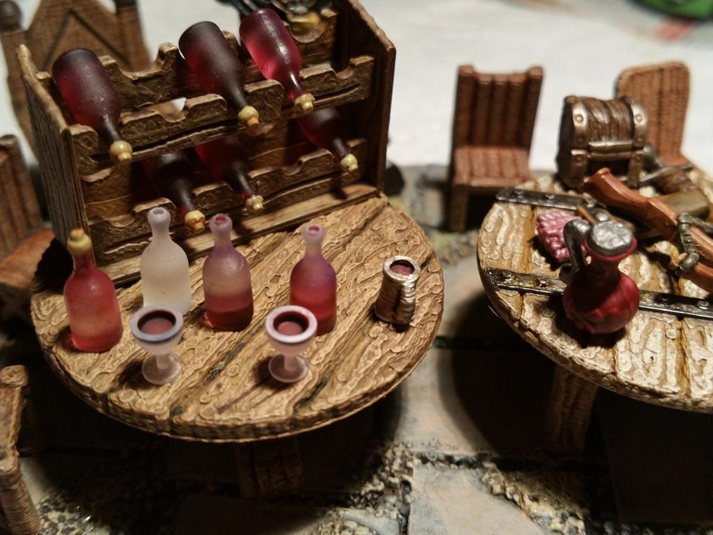

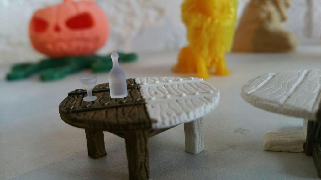

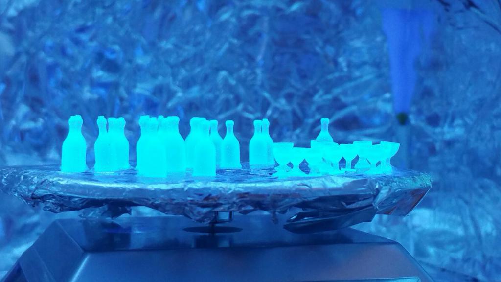

Puis passons sur un début de vaisselle réalisée avec l'imprimante laser et de la résine cristal =
des bouteilles et des verres en résine cristal à la FormLabs II ( résolution 1.0 µ )
et des tables peintes à moitié pour voir le  "avant " et le " après ".
dans la boite à UV en cours de finition =
_ 12 bouteilles avec bouchon
_ 12 bouteilles sans bouchon
_ 12 verres à pied

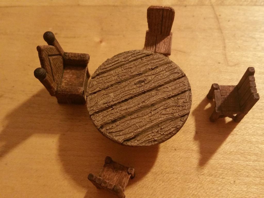

Egalement quelques chaises et un trône ... qui seront réévalués à + 15 % pour l'échelle.

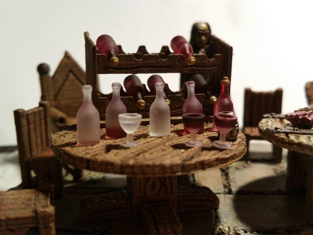

Pour un petit final qui donne ça .... une table pour l'apéro   après une bonne baston  à Mordheim ... ou dans un donjon
Voilà pour l'instant cette petite démonstration de mes réalisations.
ce que j'ai retenu =
_ quasiment pas de nettoyage ( ces pièces étaient faciles )
_ collage sans problème
_ un régal à peindre
_ un très bon rendu final, sans trop d'efforts.

super rendu ! les bouteilles sont top !
j aimerai beaucoup un de ces 4 me familiariser avec l impression 3d c est passionnant je trouve ce que l on arrive à obtenir en définition et ça ne fait qu évoluer.
je ne savais pas qu il existait une bécane qui imprime avec de la résine !
c est top ça !

Tiens rien sur le Quizz, rien de reconnaissable sur les premières photos ?
Merci pour ton retour, c'est vrai que les bouteilles et les verres font souvent leur effet .
J'ai eu beau chercher sur des sites d'accessoires, je n'en ai jamais trouvé de transparentes.

sur les premières photos bah il y a du starwars du tintin , les ptits vaisseaux ça ressemble à du dropleet commander ..
le mobilier est pas mal on voit bien les nervures du bois.

je suis bluffé par le rendu des verres et des bouteilles en résine.
