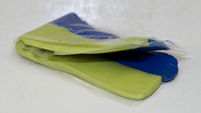

LE MATERIEL NECESSAIRE
tout d'abord, sachez que ce tutoriel se réalise en plusieurs jours, car il faut laisser le temps au green stuff de durcir.
Vous l'aurez compris, il faut donc du greenstuff.
je suppose que d'autres pates (milliput, duro...) peuvent fonctionner, mais je ne conais pas les caractéristiques "collantes" de chacune, le stuff c'est une valeur sure avec ce tuto.
Il vous faudra aussi un grand verre d'eau, un support rigide de 5cm de côté environ (ou de diamètre) (un socle utilisable dans mordheim fait aussi l'affaire), un support semi souple (genre carte plastique, durofer, plastique de blister...) d'environ 2 cm de coté de plus que le support rigide.

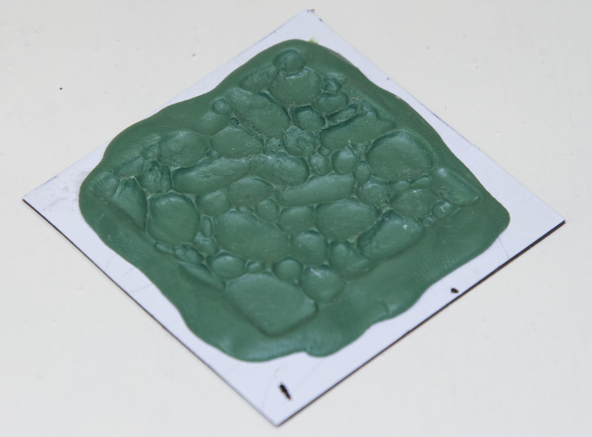

1// LA MATRICE "POSITIVE"
Préparez une petite masse de green stuff, jusque là, c'est facile, c'est comme la patte à modeler que vous aviez étant gamin.
(PS: désolé pour la manucure inexistente)

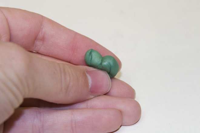

Rouler entre vos doigts d'hobbyistes confirmés, des petites "boulettes" de tailles différentes de greenstuf que vous viendrez légèrement écraser sur la surface rigide. le but étant de simuler une étendue de cailloux.
Continuer jusqu'à recouvrir la surface.
Dans mon cas j'ai utilisé un socle carré de 4cm de coté. 5cm aurait été plus confortable pour la suite, mais je n'en avai pas sous la main (avis aux ames charitables) et utilisé un socle "jouable" permet de recycler cette matrice pour le jeu (car aprés l'étape 2, elle ne sert plus à rien)
PS: pensez a effacer vos empruntes digitales du greenstuf en frottant avec un doigts humide.

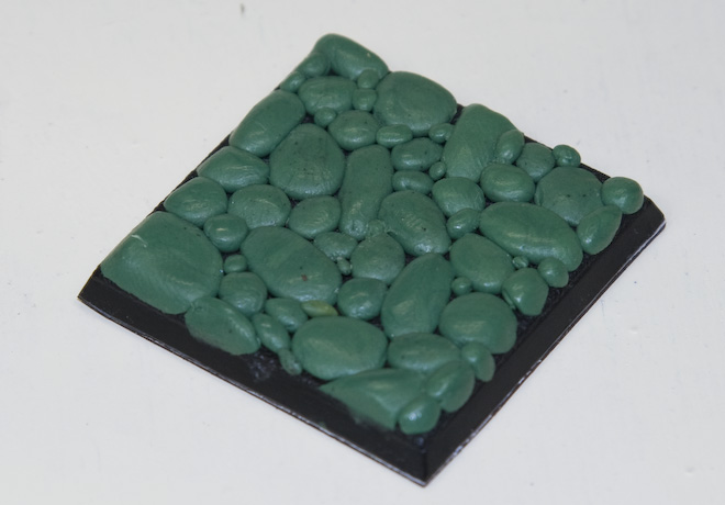

2// LA MATRICE "NEGATIVE"
Bon, ce n'est pas fini, jusque là vous saviez faire.
STOP: Avant de continuer il faut que la matrice positive soit parfaitement durcie!
laisser donc reposer 24h.
A présent, étaler sur votre surface semi souple (qui rappelons le est sensiblement plus grande que la matrice positive) une boulette de greenstuf.
Une fois tartiner, la green stuf doit avoir une épaisseur d'environ 3mm.
ya pas de photo (j'ai oublié) mais vous verrez ensuite a quoi ça ressemblai.
Imbibez trés fortement votre tartine de green stuf, (moi je l'ai trempée dans un verre d'eau) imbiber également la matrice positive.
Placer la matrice positive sur la surface souple, et appuyer fermement (ya un sens, évidement, c'est les boules de green stuf de la matrice qui viennent appuyer sur le "vert" de la tartine).
Retirer délicatement la matrice positive, et Oh, Miracle, votre tartine s'est transformée en tartine négative.
éponger là (sans abimer le relief) et laisser la durcir au moins 24h avant de passer a l'étape 3

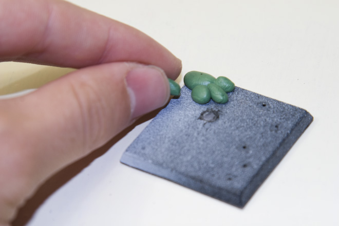

LES SOCLES
maintenant, on passe aux choses sérieuses, les socles!
Préparer une masse de green stuf, plus vous en faites, plus vous aurez de socle texturé...
tartiner un socle de figurines, avec de la green stuf.
pour celà, mettez une boulette de green stuf, et écraser là jusqu'a ce qu'elle déborde sur les cotés.
pour info, l'épaisseur de green stuff une fois tartiné doit être d'environ 2-3mm.
plus ça fait des patés, et moins, il n'y en aura pas assez pour faire les pierres, et vous verrez le socle entre les pavés.
Imbiber la matrice négative ainsi que la petite tartine d'eau, ça doit dégouliner, vaut mieux trop que pas assez.
Presser la petite tartine sur la matrice négative, assez fermement pour que l'emprunte soit belle et profonde, mais pas trop sinon le résultat sera moyen. faites plusieurs essais avant de trouver la bonne force de pression.
vous pouvez aussi varier l'épaisseur de green stuf.
retirer délicatement la tartine, vous obtenez ceci:
déjà, ça fait plaisir,
ébavurer les bords, et n'oubliez pas d'effacer vos empruntes de doigts, car une fois sec c'est pas joli joli.
répéter l'opération jusqu'à avoir pleins de socles!!
L'intéret d'avoir réaliser une matrice plus grande que les socles de 2cm de coté, est de pouvoir "texturer" aussi des socles plus grand, donc des socles de 25mm, 40mm et meme des socles de cavaleries. tout ça avec le meme moule.
Le fait que la matrice soit plus grande, ça permet aussi d'avoir tous les socles différents, car selon la position de la tartine lors du moulage, vous aurez un motif différent.
amusez vous donc a presser vos tartines dans les coins de la matrice, ou en les plaçants avec des orientations différentes.
Vous allez avoir pleins de socles différents, mais avec des motifs cohérents les uns des autres.

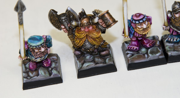

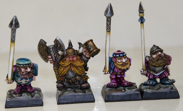

LE RESULTAT
Aprés ça, il ne reste plus qu'a coller et peindre ses figurines sur les socles.
voici des petites photos qui vous montreront le résultat final:
Bon, j'espère que ce tuto vous sera utile.
Vil le mové, j'espère que ce tuto n'arrive pas trop tard, et qu'il te sera utile pour des futurs gobelins.
j'attends vos commentaires.
(vous pouvez aussi critiquer mes figurines ;-)
