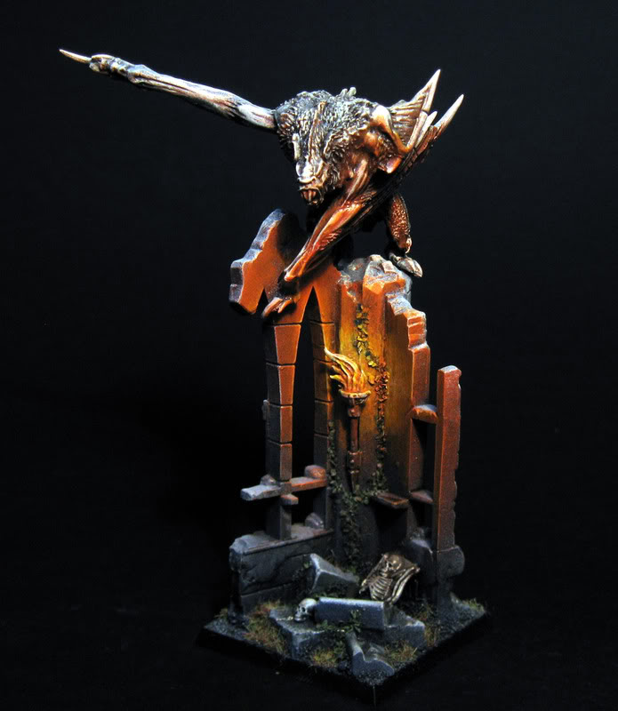

Si j'ai bien compris tu pense à la technique dite "OSL" (Object Source Lightening) = celle visant à rendre en peinture les lumières d'un objet qui luit de manière intense comme dans les exemples ci-dessous.
J'y pense moi-même depuis un moment. D'après ce que j'ai pu glaner de-ci de-là sur le net, y'a pas réellement de "truc magique". Il faut simplement beaucoup de patience :
1) d'abord tu décides quel objet brille, et tu étudies les endroits de la figurine sur lesquels la lumière va rayonner.
2) tu choisis la couleur dominante de ta lumière en question ;
3) tu vas appliquer sur l'objet cette couleur, puis appliquer successivement, et de façon trrrrrrèèèèèès longue parce que trrrrèèèès diluée d'un lavis obtenu par le mélange de la couleur de la lumière choisie avec la couleur de la zone supposée être éclairé par cette lumière, en prenant soin que plus l'endroit éclairé est éloigné de la source lumineuse, plus le lavis sera léger.
4) de façon générale, plus on s'approche du centre de la source, plus la couleur vire au quasi blanc, donc faudra revenir sur la base initiale de l'objet luminescent pour retravailler sa lumière "interne", en suivant la même technique et en éclaircissant toujours plus...
Tu devrais obtenir quelque chose comme cela (parmi les exemples les plus impressionnant selon moi):
En espérant avoir été clair et t'avoir inspiré, bonne chance

Oui c'est axactement ça. Merci bcp
Qd on parle de lavis à appliquer, ça s'obtient comment exactement.
C'est du brossage ?
Ou réellement de la peinture.

Le lavis est généralement une couche de peinture super diluée.
Elle va te permettre d'avoir un effet (jaunatre pour toi) tout en laissant apparaitre la couche de dessous !!!!
Et ainsi donner l'effet de lumiére voulu.

Impressionnant les photos, j'aime particulièrement le prête dans sa pose.
